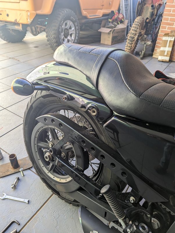

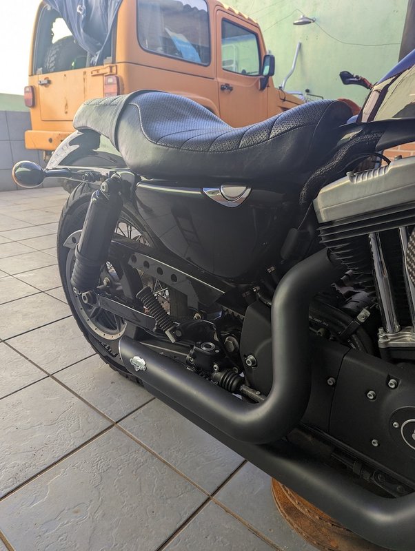

Final de semana tirei a tarde de domingo para mexer na Ceci, estava precisando de um talento: instalar amortecedores novos, trocar o farol, ajuste do guidon e sensor do freio dianteiro.
Fazer a patroa andar na jaca é quase uma missão impossível (ela odeia), porém, como iria até casa de um brother para mexer na moto e passaria o resto do dia lá ela aceitou a contra-gosto. Com os amortecedores originais, quando coloca garupa a moto já abaixa uns 5cm, logo, dos "10 cm" de curso, tu perde já 50%. Ou seja, uma moto que já é praticamente uma rabo duro passa a ficar "empinada", sem suspensão (curso ridículo) e com uma altura do solo impraticável de passar em qualquer quebra-molas. Rodando fica muito desconfortável, qualquer remendo de asfalto já dá susto (no piloto e no garupa) e o prazer em rodar cai uns 80% (leia-se é impraticável levar garupa, acaba com o tesão da moto).
Estudando para ver como fazer sem sofrer muito:

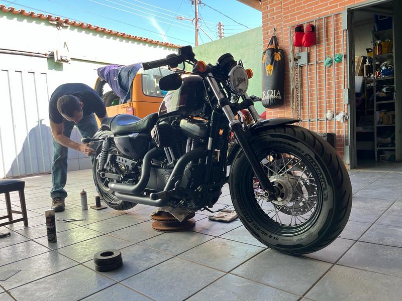

Colocamos a moto apoiada em dois discos de freio, escoramos a roda traseira e começamos a tirar os "amortecedores" originais (entre aspas pq são inexistentes). Já tinha visto alguns tutoriais de YT, não tem muito mistério, só tomar cuidado na montagem dos amortecedores novos (precisa de arruela para afastar um pouco) e alguém para ajudar levantando a balança de vez em quando. Foi praticamente plug and play!
Monochoque:
Bichoque:
Instalados:
Ali atrás dá para ver o ânimo da patroa
! Antes de instalar os amortecedores fiz aquela inspeção básica, verifiquei se estavam com óleo (e qual a cor dele), tudo 100%... com menos de 10.000 kms não era para menos também. Porém, vi que tinha esquecido as válvulas em casa. Precisaria ir até em casa sozinho (sem garupa) e com zero psi de pressão... Visualmente a moto já fica bem diferente, mais alta, o descanso fica tipo quando você coloca alongador em moto de trilha (mais tombada). Ao sentar é bem perceptível o ganho de altura. Segui para casa mirando em todos os remendos de asfalto e passando sem ser de lado em todos os quebra-molas: É OUTRA MOTO.
Voltei, instalamos as válvulas, coloquei 20 psi com bombinha de suspensão de bicicleta (altamente precisa) e voltei pra casa com a patroa na garupa. A diferença já começa quando a garupa senta, por conta da maior "pré-carga" (a ar), praticamente não abaixa a suspensão. Ou seja, a moto continua niveladinha, com boa distância do solo (patroa até comentou que não conseguia mais pisar direito no chão) e um curso de suspensão minimamente aceitável. Logo na saída da casa do cabra tem diversos quebra-molas que na ida eu precisava passar totalmente de lado, deu para encarar reto.
Rodando, com 10 kms a patroa já tinha comentado que o conforto dela havia aumentado exponencialmente (e o meu também). Pense numa felicidade, valeu cada centavo. Ainda não fiz testes em alta velocidade, mas rodando suave, a impressão que tive é que saí de um gol quadrado rebaixado com molas cortadas e amortecedores originais encurtados para um Corolla original. Fiquei extremamente satisfeito com o resultado, superou as expectativas. Tive a impressão que ficou mais difícil raspar pedaleiras (pela moto mais alta), ou seja, vou ganhar mais ângulo para deitar nas curvas, o que é excelente (a moto já era boa de curva - no trilho, mas raspava rápido demais). Se pra cima dos 160 km/h melhorar também a estabilidade, aí diria que ficou perfeito. Obrigado pela insistência, Puma
A única dúvida ficou por conta da correia. Achei que não mudou a tensão (os amortecedores são mais cumpridos que os originais), ou se mudou, ela ficou menos tensionada (pensei que iria ocorrer ao contrário, pelo maior curso). Alguém tem alguma opinião? Já li no manual mas esqueci, como mede a folga correta?

com a bunda mais alta a tendência de shimmar em alta velocidade também aumenta. teste isso com cuidado.

que desespero ver essa moto apoiada só nesses discos de freio.......

Robson, foram feitos diversos testes de bancada antes de realizar o serviço

Marcus, não sei se a sportster é diferente. Acho que não. Mas normalmente o ponto mais esticado da corrente/Correia é quando o eixo da roda traseira, o ponto de fixação da balança no quadro e o centro do pinhão ficam alinhados, que é quando a suspensão está bem socada.
Por isso é normal estourar corrente em viagem, pois o pessoal estica ela sem bagagem nem piloto montados, daí depois saem com malas e garupa.
Se a moto ficou mais alta com os amortecedores novos, a balança está mais longe daquele “alinhamento” e por isso é normal a Correia ficar mais folgada.
