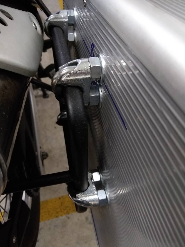

Grande Rods, abração! Realmente é um saco não poder tirar com facilidade.
Eu tinha pensado em rebitar uns perfis de alumínio em U de cabeça pra baixo pra encaixar no afastador, ia ficar bem mais prático mas eu estava com medo de não ter resistência.
Atualizando:
Fui buscar a patroa agora,10 km a maior parte na marginal e umas ruas com um pouco de buracos. A mala não a atrapalhou na garupa, ponto positivo.
Só botei o pacote com a roupa de chuva dentro pra não dizer que estava vazia.
Está absurdamente firme e não fez nenhum barulho.
Próximo teste levar a mochila de um filho na escola.
Tudo até agora indica que se não pegar chuva vai durar bastante.
Ainda não fiz o outro lado.
Atualizando:

kkk bem loka a malona. mas esse suporte ai... sei nao.
aperta bem os parafusos e corta a cabeça deles com dremel... bem rente na porca.
nao tinha uma mala menor??

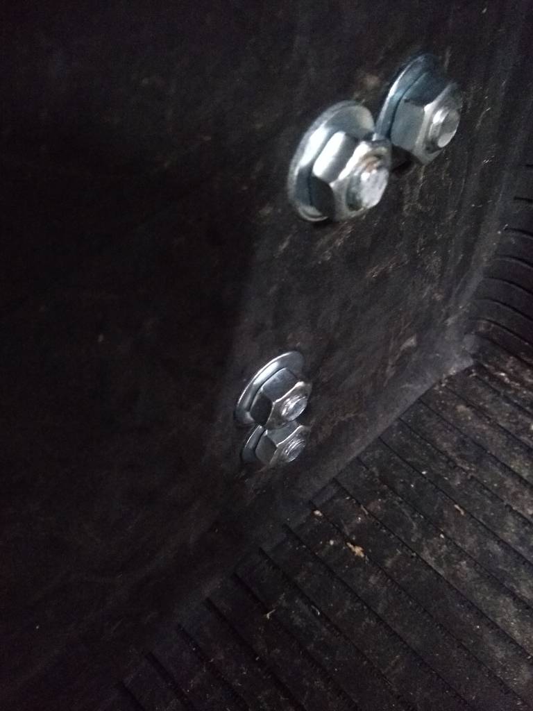

Mudei o esquema, coloquei porcas segurando só os grampos assim posso tirar a mala depois é mais fácil recolocar.
As pontas dos parafusos por dentro agora não sobressaem tanto.
Ia colocar umas tirinhas de câmara de ar por fora mas esqueci.
