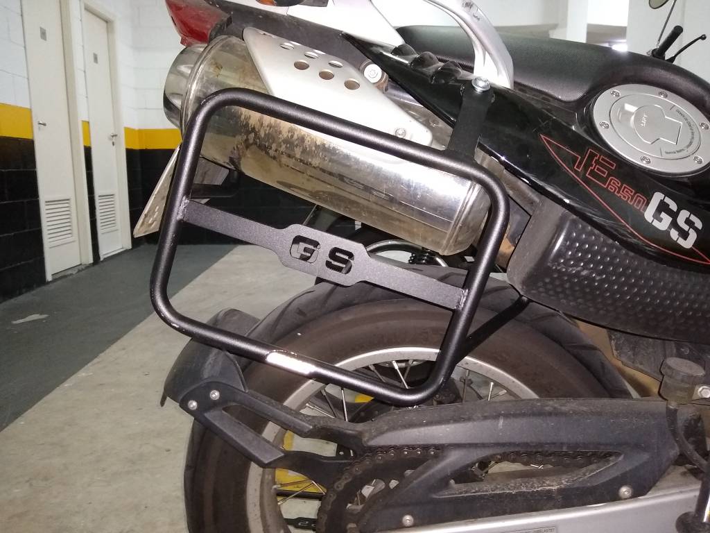

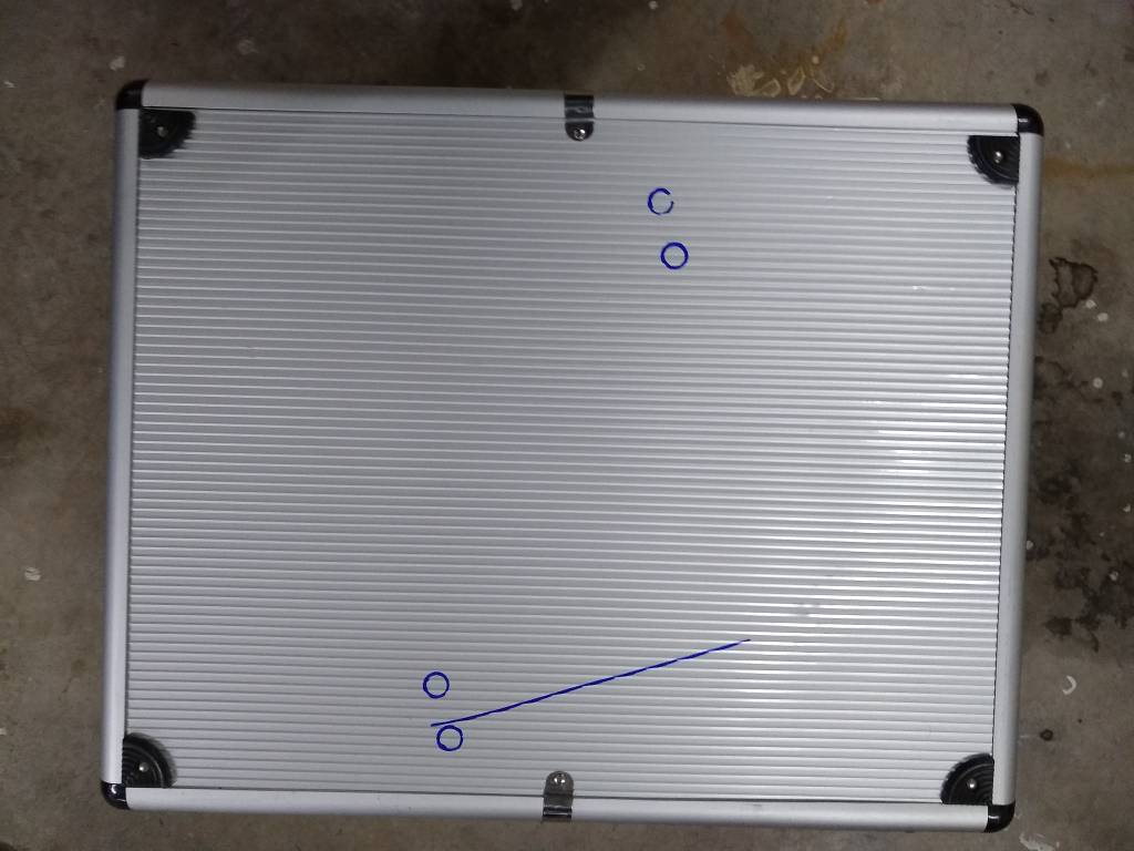

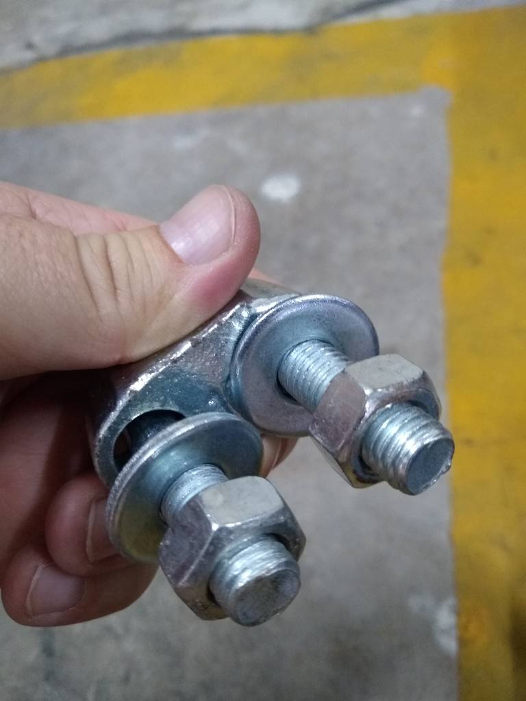

Ainda falta a broca. A maior que tenho é 3/8, e a rosca do grampo tem 11,4 mm. Vou ter que comprar uma de madeira mesmo porque o mandril da minha furadeira também é 3/8.
Hoje posicionei o afastador, ele fica inclinado. Aí fiz a marcação de dois grampos para furar primeiro e depois com a peça no lugar marco os outros.
Vou colar umas tiras de câmara de ar no afastador onde vai encostar no grampo pra não ficar batendo.
Estou ficando animado.

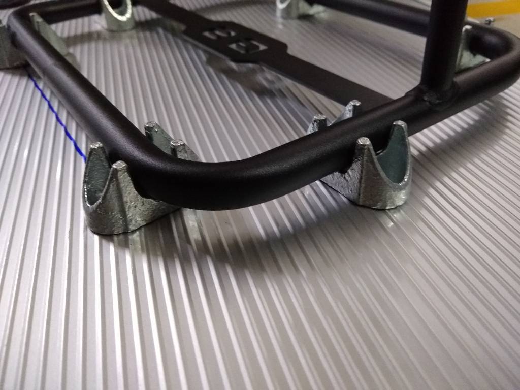

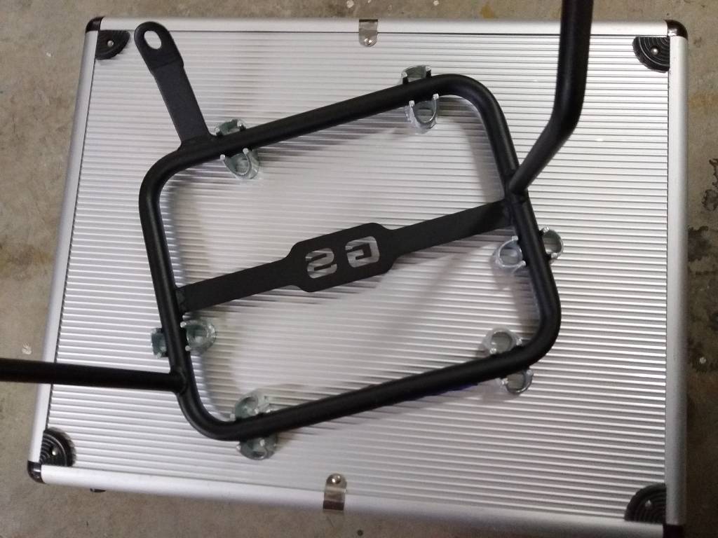

Mais fotos que o tapatalk não deixou colocar tudo num posto só:
- Anexos
- IMG_20190331_112347785.jpeg (76.84 KiB) Exibido 3228 vezes
- IMG_20190331_111513856.jpeg (80.63 KiB) Exibido 3228 vezes
