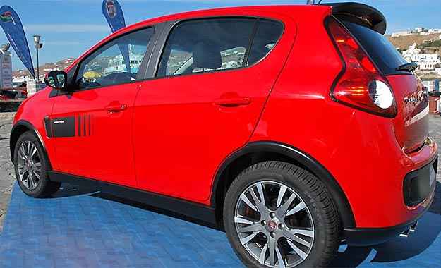

O quadro ele deu ideia de pintar num preto acetinado, mas acho que vou partir para o fosco mesmo; assim como algumas peças do motor.
Tanque e latarias em vermelho mesmo.
Quero na cor do Palio Sporting ou próximo disso.

Re: Yamaha RX 80 - Obra em andamento.
Stuka:
Esse vermelho é foda. Mesma cor da minha Palio week... também é a cor oficial da ferrari. O nomeé vermelho alpine.

Fosco já virou coisa comum. O acetinado ficará bom
