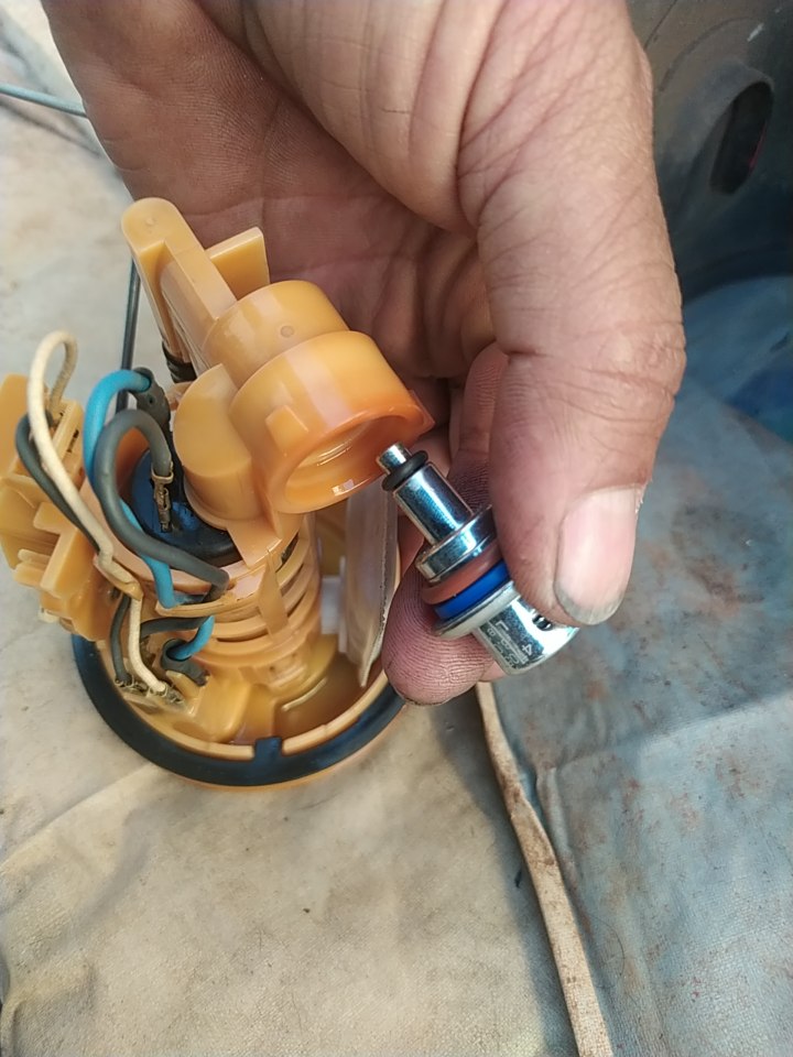

Pessoal bom dia! Cheguei nessa peça, regulador de pressão da bomba de combustível ele tá jogando gasolina pra trás e notei tbm que saiu tipo um pedaço de uma vedação de dentro dele vou fazer a troca e ver se realmente é esse o problema.

Boa noite! Pessoal realmente era o regulador de pressão da bomba de combustível, fiz a troca da peça e a moto funcionou certinho valeu!!

Bruno Alves lemes escreveu: 06 Jul 2023, 21:52 IMG_20230706_170619.jpgBoa noite! Pessoal realmente era o regulador de pressão da bomba de combustível, fiz a troca da peça e a moto funcionou certinho valeu!!
Que beleza...parabéns pela graça alcançada...
