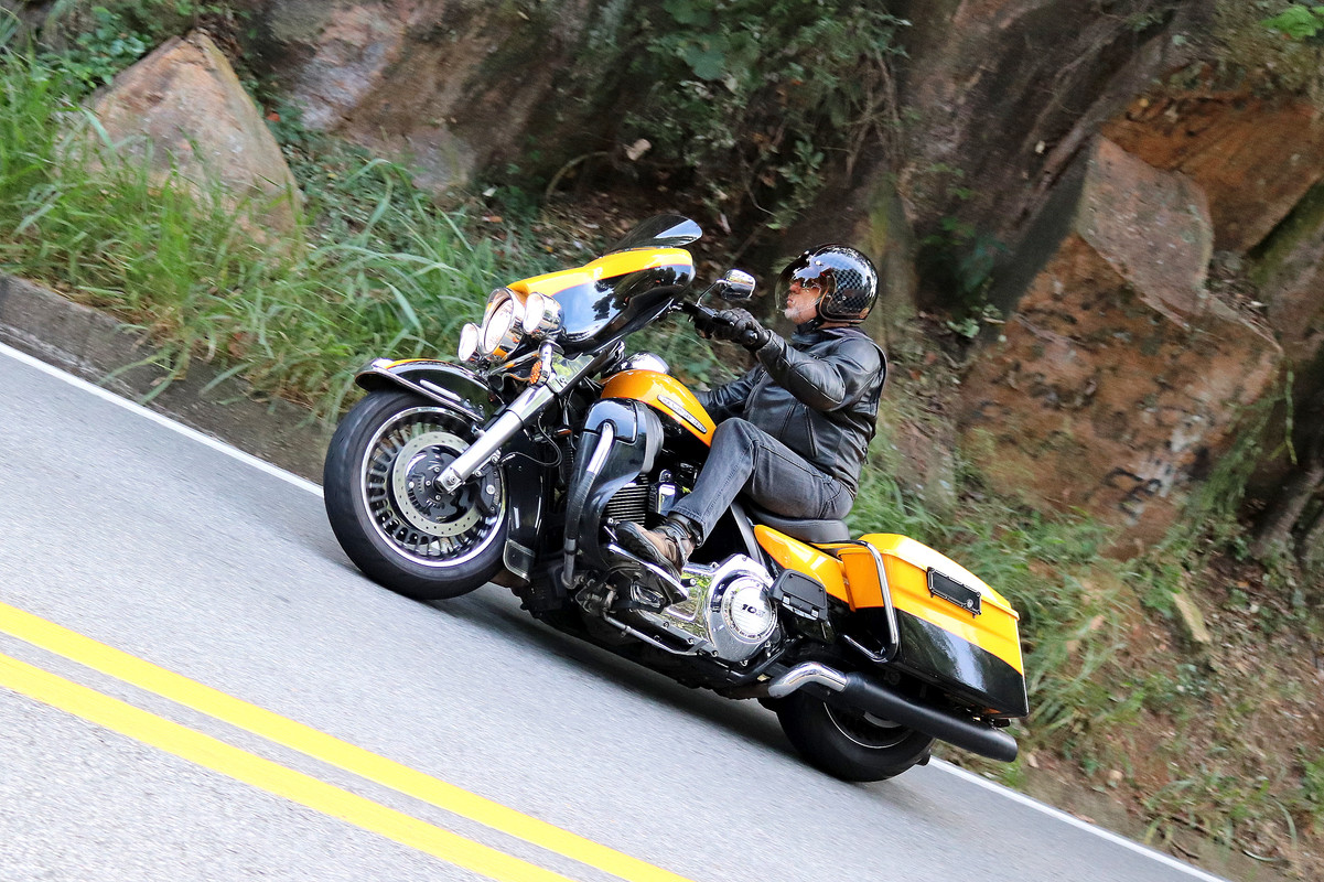

Passados quase 2 anos e 30.000km, cidade, estrada e tendo como pano de fundo outras harleys, (pq outras motos podem até ter 2 rodas mas pra que perder tempo com essa merda?) acho que dá pra fazer um review!
vamos lá
motor : FODÁSTICO
Primeiro vamos falar de cilindrada. CENTO E TRÊS POLEGADAS CÚBICAS. There is no replacement for displacement.
Se vc for um nó cego vai torcer o nariz e pensar que o motor é 'fraco', não dá nem 110cv...
Mas não se engane, isso é por que ele corta em 6000 rpm de maneira a proteger esta obra prima da engenharia AMERICANA.
O bicho é BRUTO, deve ter uns 15 kilos de torque original e empurra MUITO forte.
Essa é 'stage 2' (já comprei assim) com um comando que privilegia torque em baixa. Uma delícia.
EFI remapeada, é claro, para garantir uma mistura ar-combustível adequada a um motor com tecnologia dos anos 50 :D
A Gretinha #xora toda vez que essa moto é ligada.
Já passei alguns cagaços fazendo graça em saída de pedágio, se fizer 'powershift' ela destraciona até em terceira marcha.
O motor vibra bastante (característica patentada pela marca, single-pin crankshaft com cilindros em V a 45 graus) mas vc mal sente porque é montado em coxins.
Na estrada vc roda 1 tanque inteiro (400km) sem se incomodar com vibração.
câmbio e embreagem : TOP
Embreagem dessa moto tem 'vpc' (variable pressure), uma cortesia do dono anterior que 'envenenou' o motor. uma manteiga e não patina.
O câmbio é o tradicional da harley : perfeito e BRUTO, não deixa nenhuma dúvida de que uma marcha foi trocada.
É como um smith & wesson ou colt da vida : não falha.
A transmissão nem precisa falar né, correia dentada, manutenção é regular a tensão dela direito uma vez e rodar 150.000km sem lembrar que ela está lá.
chassis, estabilidade, maneabilidade : perfeitos
Vc só lembra que a moto pesa 500kg na hora que ela para. acima de 20km/h ela é facinha facinha de tocar, graças a algumas boas sacadas dos engenheiros da HD, tipo o garfo 'self-centering', e o centro de gravidade bem baixo.
O chassis é de AÇO e não torce nem em compactador de sucata.
Uma característica interessante dessa moto comparada com harleys menores é que apesar do peso respeitável (meia tonelada) ela é sensível a ventanias e turbulências por conta da carenagem gigante e das malas/bauleto.
As harleys 'peladas' cagam pro vento.
segurança : excelente
Pneus e freios ABS adequados ao peso da moto.
conforto e conveniência : EXCELENTE
Só não tem ar condicionado.
Moto pra rodar 1500km num dia ouvindo uma sonzera e chegar inteiro ao destino.
suspensões : TOP
Vc pode trocar o óleo e dar pre-carga com ar comprimido (uma bombinha pequena) para deixar adequada ao teu peso e preferência de conforto.
porte, desenho : sem comentários.
design clássico e timeless do willy G davidson. moto que onde vc passa todo mundo paga um pau fudido.
(o que no caso é uma desvantagem, tu tá querendo seguir teu caminho sossegado e nego fica emparelhando com carro, outras motos pra ficar admirando a LENDA AMERICANA)
acho que já falei tudo, mas se alguém tiver alguma dúvida sobre essa MARAVILHA de duas rodas, podemos tirar por aqui mesmo :lala:

da mais velhinha (103). a outra mal andei anda, nem deu 8000 km... depois faço a análise dela também :lol:
falo dessa aqui :
