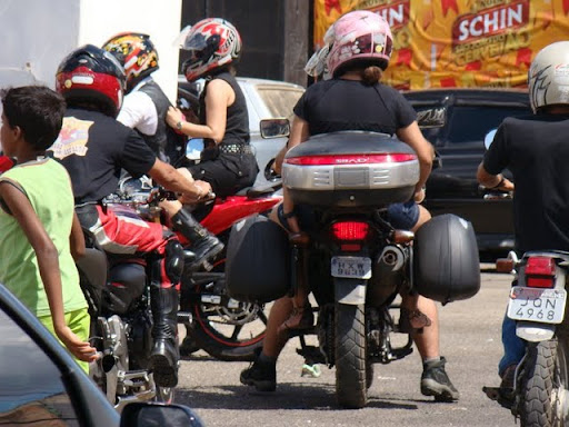

Olá amigos,
Tenho uma Xt660 e viajo bastante com a esposa, que geralmente leva de tudo, ferro de passar, prancha, etc ....
Fui no encontro de Salgueiro - PE semanas atrás utilizando um Baú Givi E-450 e alforges laterais, lá vi uma Falcon com um baú Shad normal porém com uma adaptação nas laterais o que possibilitou a inclusão de mais dois baús de 25 litros cada;
Instalei um asfastador da alforge da roncar, é fácil realizar a adaptação soldando dois ferros no meio do afastador possibilitando a inclusão do baús laterais. Os originais da GIVI mais o suporte custam a bagatela de quase 3 000 dinheiros para o de maior capacidade e 2.000,00 para os bauzinhos de 22 litros cada, em consulta as lojas verifiquei que os baús da GIVI E 29 custa apenas 177,00 x 2 = 354,00. Uma grande economia, a minha pergunta é se alguém no M@D fez essas adaptação e se os amigos acham seguro deixar o baú de lado, será que ele aguenta o próprio peso mais carga lateral que força o baú pra baixo ? acho aquela base tão fragilzinha kkkkk ...

No Clube da XT tem várias pessoas que usaram o suporte do Manivela com baús Gow 33L, fica bacana. O de 29L acho muito pequeno para usar como malas laterais.

cara, qualquer serralheiro faz uma gambitech para voce prender os baús laterais no seu afastador. Agora, ainda acho o de 33L pequeno, ainda mais que voce disse que sua mulher carrega muita tralha. No proprio clube XT, tem givi 45 por 289 reais

o da gow 33lts e o tamanho perfeito maior fica muito pra fora
testei varios ate chegar a esta configuracao
ficaram otimos

[imgbergsonphb escreveu:marciobandit, tem fotos ?
][/img]se vc retirar os refletivos das laterais ficam so as alças ,ai sim fica igual malas laterais de verdade hehehehehehehehehehe

dica: é bom usar redinhas nos baús laterais pra evitar de abrirem sozinhos, já que as tampas não foram feitas pra segurar o peso da carga nessa posição.
é uma boa gambitech. funciona.

Acho que não confio em um baú, feito pra ficar de pé, deitado, por muitos milhares de KM. Já pensou o troço abrindo e esparramando tudo no chão?

Teve um usuário do forum que tinha uma falconr que fez isso, usando os bauleto givi E27 nas laterais. O bom desse bauleto que ele é da linha monokey e apesar de normalmente ser usado como topcase essa linha tambem é feita para ser usado na lateral. Outra vantagem que voce pode colocar o mesmo suporte da linha E21 e E41 (que tambem é monokey) que esse baulero irá se encaixar, que vizualmente fica melhor pois esse suporte é uma armação "vazada" ai nao tem necessidade de ficar a base do bauleto preso na lateral, o que ao meu ver sem o bauleto fica bem estranho, apesar de isso ser só uma questão estética.
O bauleto é esse aqui e custa na faixa de 150 reais cada um, nao é muito grande e faz pouco volume lateral, mais tem 5 litro a mais de cada lado que um alforge que normalmente tem 22 litros, e somado a um topcase de 47litros por exemplo da uma bola litragem total (101litros).
