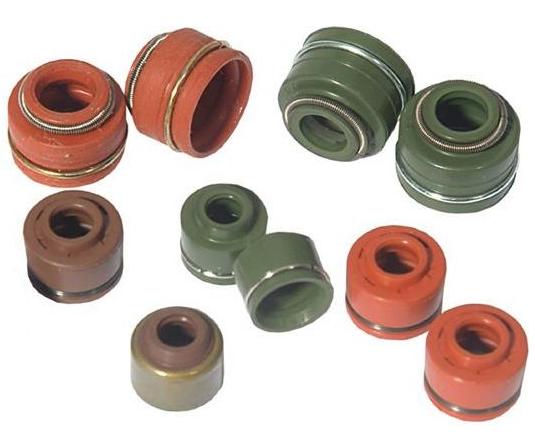

Optimus, acho que "selo" aí na Venezuela é como "retentor" aqui no brasil... o que fica ruim no motor e permite passagem de óleo entre a válvula e o cabeçote é o "retentor de válvula", como chamamos aqui... aqui não existe "selo de válvula"
são estes aí que eu me refiro:

não andrei.. o selo é de borracha e fica entre a válvula e o cabeçote, pra ajudar a vedar, quando desgasta deixa vazar compressão manja? motor de mustang é diferente

E isso mesmo Andrei, obrigado, estava confundido com o termino em portugues, ja que em espanhol e "goma de valvula" e em ingles e "valve seal". Entao, a traducao literal fica complicada.Andrei escreveu: Optimus, acho que "selo" aí na Venezuela é como "retentor" aqui no brasil... o que fica ruim no motor e permite passagem de óleo entre a válvula e o cabeçote é o "retentor de válvula", como chamamos aqui... aqui não existe "selo de válvula"
Retentor para mim e isto:
Ah ta, aqui quando dizem retificar so fazem mesmo o "plano" do cabecote, para deixar ele pronto para montar com a junta no bloque. Ja limpar, polir, assentar valvulas e esse outro tipo de trabalhos sao feitos por separado. Por isso achei engracado o mecanico mandar fazer isso, se mencionava a acumulacao de carvao nos dutos.normalmente, "retificar o cabeçote" é uma expressão usada por mecânicos e significa um serviço que engloba desde a retífica e plaina do cabeçote (por estar empenado), passando por polimento de dutos, assentamento de válvulas, verificação e troca de sedes e guias (se for o caso), ou seja é um "check-up" completo no cabeçote, correção de todos os problemas, até mesmo solda de trincas e troca de selos de água, se necessário... na grande maioria das vezes que vai um cabeçote pra retífica, os caras fazem tudo, até mesmo pra cobrar mais e pra garantir o serviço depois... talvez seja isso que o mecânico aí quis dizer...
