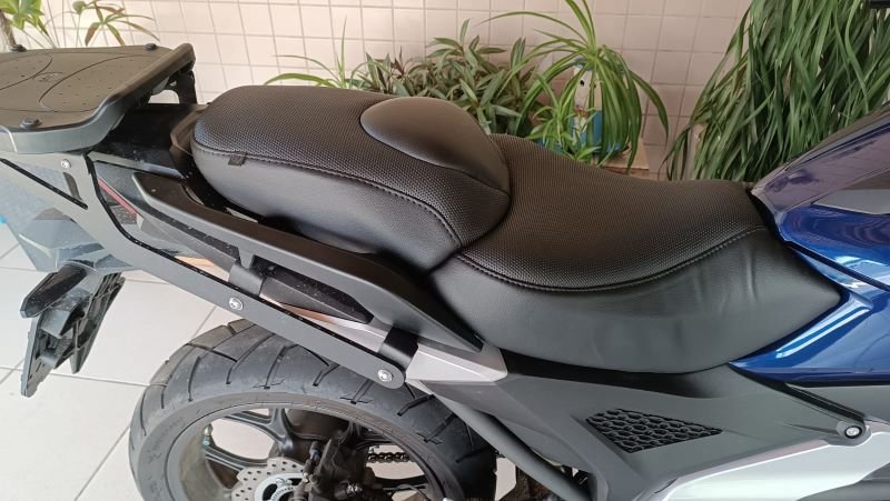

Uso a capa da GV Bancos na NC750x e está aprovada por mim e pela patroa.
Chegar em casa mando umas fotos...

@Barros_RN não ficou lindo, mas me parece q tem um bom apoio lombar, deve ter melhorado um bom bocado o conforto, e isso é q importa.

Capa ou banco confort nenhum ficam bonitos. Com certeza melhorou bastante e principalmente para a garupa. A vantagem aí é que vc tira na hora que quiser já o banco Confort não, vc terá que comprar outro banco original.Kuati escreveu: 04 Ago 2022, 14:55 @Barros_RN não ficou lindo, mas me parece q tem um bom apoio lombar, deve ter melhorado um bom bocado o conforto, e isso é q importa.
