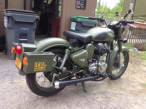

Uma opção que o povo está usando como alforges são as caixas de munição, ainda dá para achá-las por um preço razoável nos sites de vendas online:
https://br.ebay.com/b/Metal-Ammo-Box/165616/bn_55190863
https://www.ebay.co.uk/b/Ammo-Box/36077/bn_55210396

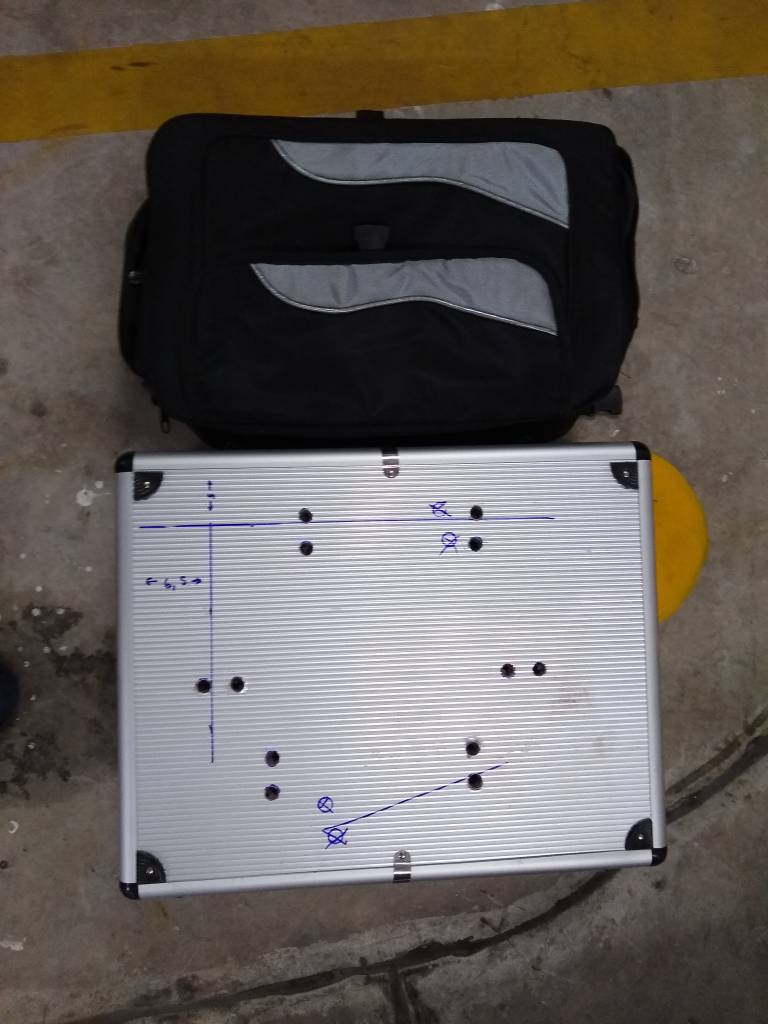

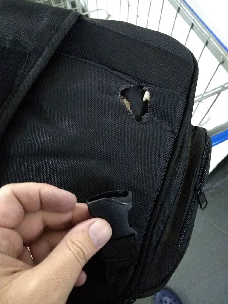

Por que não quero mais usar os alforges de lona:
Na minha moto eles ficam muito perto do escapamento, conforme o garupa se acomoda ele pode encostar.
Independente disso a maleta é maior.ImagemImagem

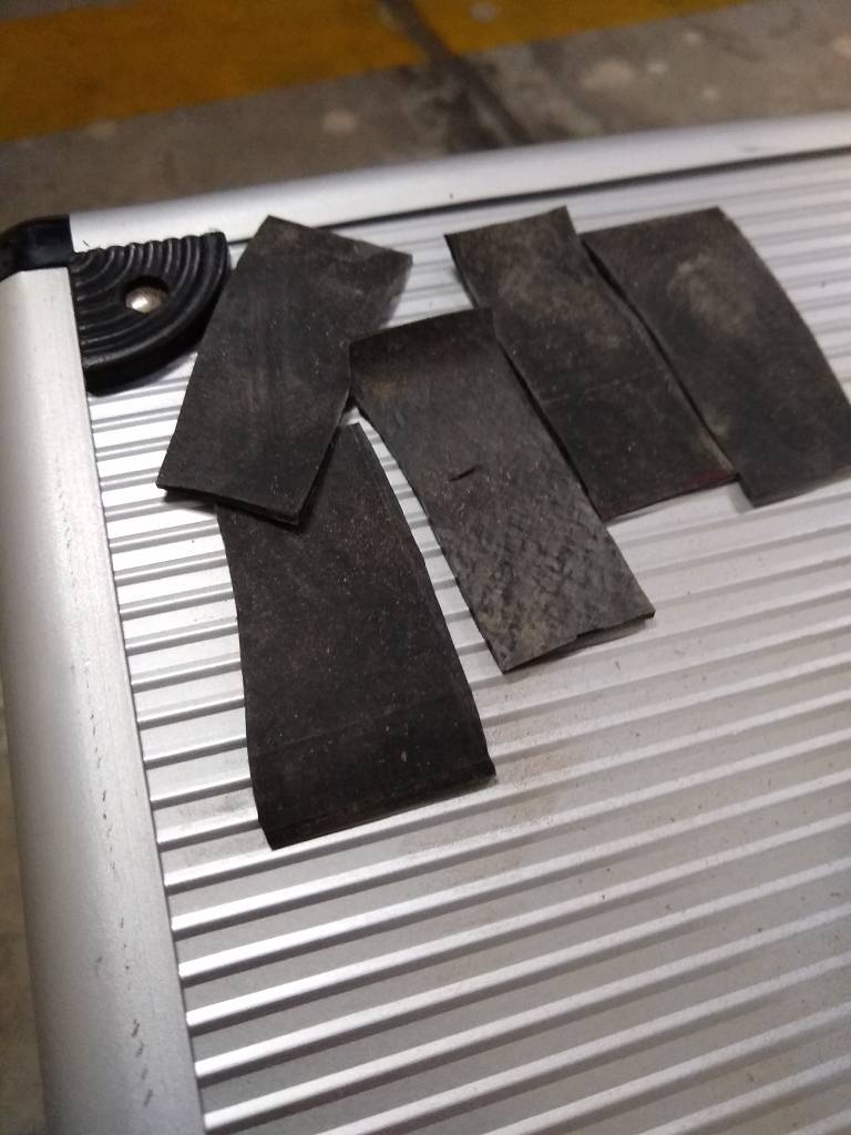

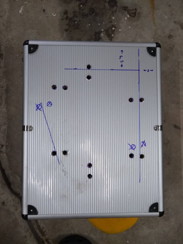

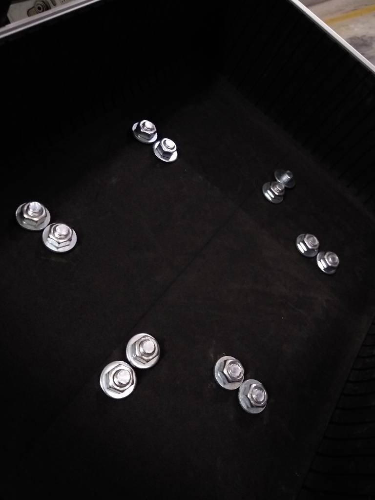

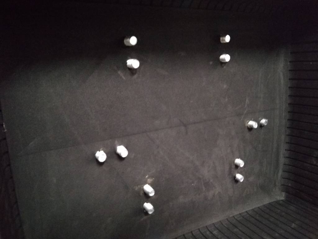

Agora vamos à montagem:
ImagemImagemImagem

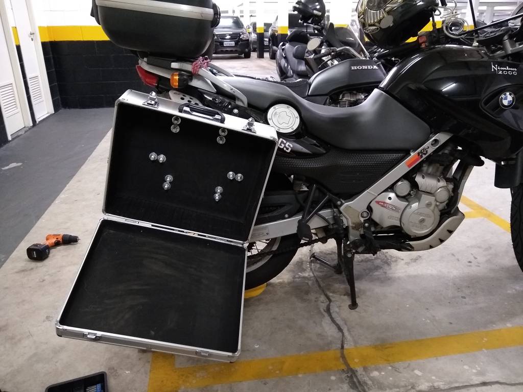

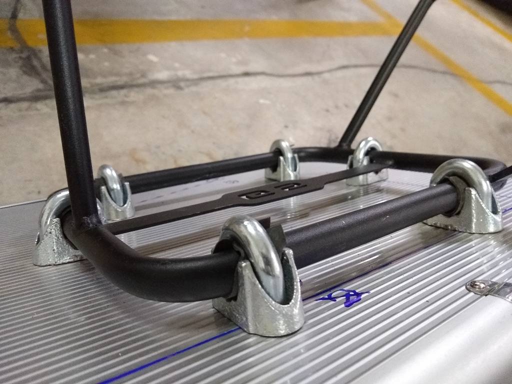

Continua...
ImagemImagemImagem

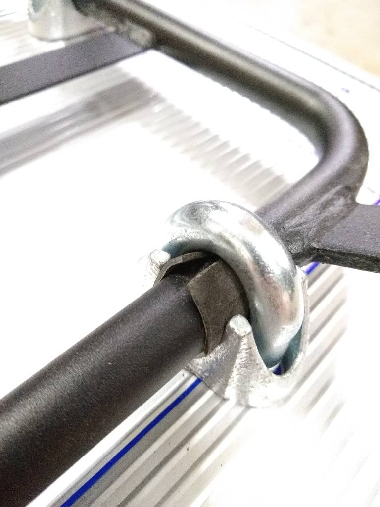

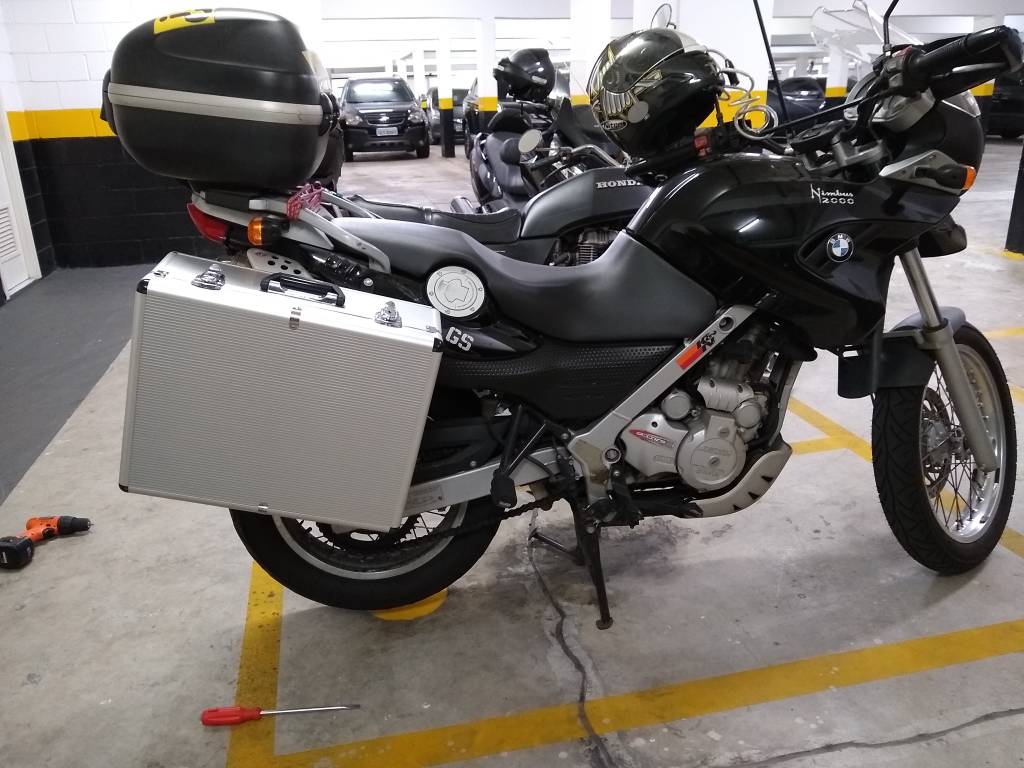

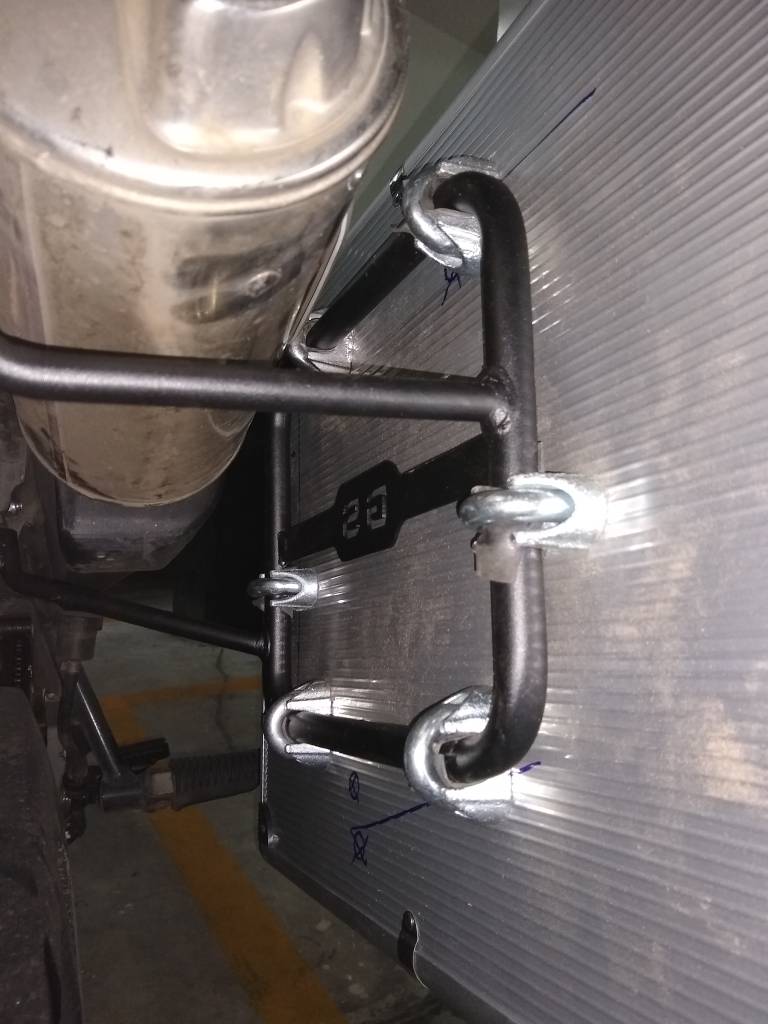

Mais...
Ficou bem firme.
O aperto tive que dosar porque a mala tem que ficar segura pela pressão da arruela.
Conforme for, coloco outra porca só para apertar o grampo, por fora da mala. Também não descarto usar uma chapa de alumínio no lugar das arruelas.
Mas o primeiro teste vai ser do jeito que está. Daqui a pouco vou dar um rolê até o mercado.ImagemImagemImagem

Re: Mala lateral Tabajara
Mensagem por rods »
Quem corre por gosto não cansa, então... Segue sua diversão.
Eu não achei esse esquema prático para viagens longas, e já fiz uma porção delas. Não vai poder retirar as maletas pra levar para o hotel, então vai precisar de outra bolsa para usar dentro. Só esse duplo custo talvez já pagasse uns Givi basicos.
Mas pior é essa questão de possível fragilidade, é o que mais me incomodaria. Se isso der pau no meio do nada (e as coisas só dão pau longe de tudo) onde vai carregar o que estava dentro? Imagina um monte de roupa espalhada pela rodovia, carro e caminhão passando a zilhão por cima!
Mas... É aquilo, a moto e a diversão são suas!
