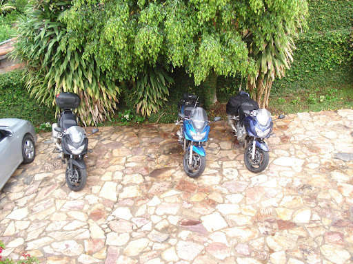

Fizemos uma viagem agora pouco pelo Brasil num total de 4225km
rodados em 8 dias com uma B650 S 2007-2008carburada e uma B650 Sie zerro
na tocada idendica e consumo bem proximo não teve diferença alguma em viagem
As duas azul são 650s e a preta e uma B1250Sie

A diferença se vê em uma viagem como essa !!
