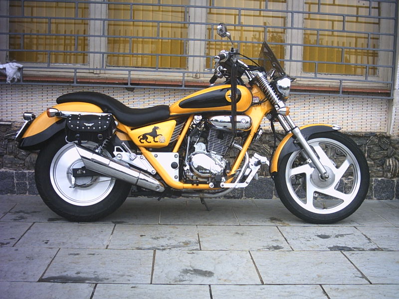

Ae Kamerad:
Nessa época a coisa começa a ficar boa, eheheh... é época dos "churrascos de formatura" da Faculdade... as gatinhas chovem como moscas no mel quando o "profi" chega de moto nesses churrascos, eheheheh...
E agora, umas fotos "menos ruins"... putz a minha camara pifou e eu estou tirando fotos com o celuloso.
Só prá comparar, uma foto da minha antiga Daelim Magma:
