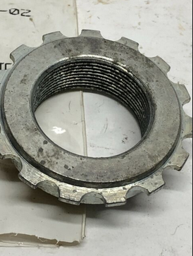

Não se trata de cagar regra, cada um faz o que quer com a moto, mas talhadeira em porca castelo (ou entalhada) é serviço porco.
Manual da Drag além de mandar usar a ferramenta correta ainda dá o torque correto para essas porcas.
Mas é isso, tem gente que cuida da moto igual limpa a bunda.
Eu prefiro fazer a coisa do jeito correto.
Qdo troquei os retentores de bengala da Drag eu comprei uma ferramenta que só usa para assentar o retentor na canela da bengala.
Paguei 70 reais, em uma peça cilíndrica usinada de aço, com peso suficiente para empurrar o retentor até o seu local correto, de maneira uniforme. Tem gente que usa um pedaço de tubo, e martela, risca a bengala, etc....
Enfim, quer fazer o trampo em casa, blz, mas usa as ferramentas corretas pelo menos.

Manual da Drag:
e a ferramenta correta:
https://produto.mercadolivre.com.br/MLB ... yamaha-_JM
é mesmo ABIGUINHO? como que usa um torquímetro com aquela ferramenta que o sr indicou? agora fiquei curioso!
esses japas são BONS DEMASIADO!!!
e pela terceira vez, A HARLEY NÃO TEM TORQUE NEM CONTRAPORCA igual nesse desenho de moto de viado que o sr postou.
o ajuste é feito na talhadeira ou chave de fenda + martelo. não é moto de PINTO PEQUENO. desculpintão.

continuo, eu e todos os mecanicos que trabalham com LENDAS AMERICANAS. essas motos não tem frescura.
aqui uma foto da peça onde vc mete a talhadeira... de uma ultra-electra-glide 2013, que foi a ultima que eu fiz o 'selviço' a uns meses atrás
forte abraço, fera!
e detalhe... no manual ainda diz que o vivente deve fabricar sua própria talhadeira antes de fazer o serviço, usando uma broca ou algo o gênero :lol:
Veja Figura 1-35. Faça uma ferramenta de ajuste do
rolamento usando uma broca de 6,4 mm (1/4 pol.) de
diâmetro e 406,4 mm (16 pol.) de comprimento.
coisa ROOTS demasiado, que nutellinhas jamais serão :rof:
