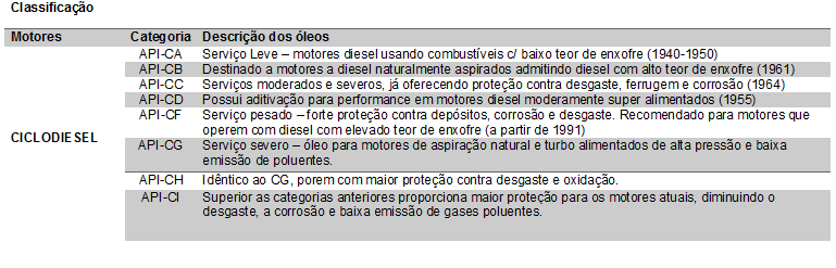

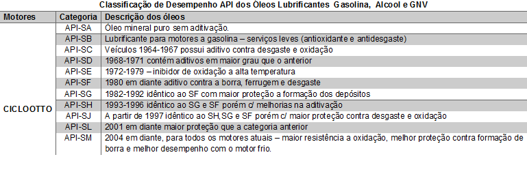

As especificações do óleo são de duas naturezas: aditivação e viscosidade.
A aditivação é dada por letras, quanto "maior" a letra, mais "moderno" é o óleo.
A viscosidade é dada geralmente por dois números, o antes e o depois do W. Os números antes do W indicam a viscosidade do óleo para o inverno (winter) e os números depois do W indicam a viscosidade no verão. Observem abaixo que os óleos 10W40
No manual da Ducati, por exemplo, a recomendação é usar o óleo SHELL Advance 4T Ultra 15W50, que é um óleo sintético API SAE catagoria "SL", mas existe a ressalva que, dependendo da temperatura ambiente, pode ser utilizado um óleo 10W30 até um óleo 20W50.
No manual do Harlão a recomendação é utilizar um óleo SAE 10W40 da classe CF-4 em diante (equivalente mais ou menos ao API SH).
Tenho usado o Motul 5100 10W50 semi-sintético, ou na falta dele, uso o 10W40 ou o 15W50, sem problema
O que eu não gosto de fazer é rodar com óleo muito usado ou velho, procuro trocar +/- a cada 4 ou mkm ou a cada 6 a 9 meses, dependendo das condições do bolso... e isso fica pesado, pois faço algo em torno de 6 a 8 trocas de óleo por ano (2 carros + 2 motos na garagem).
