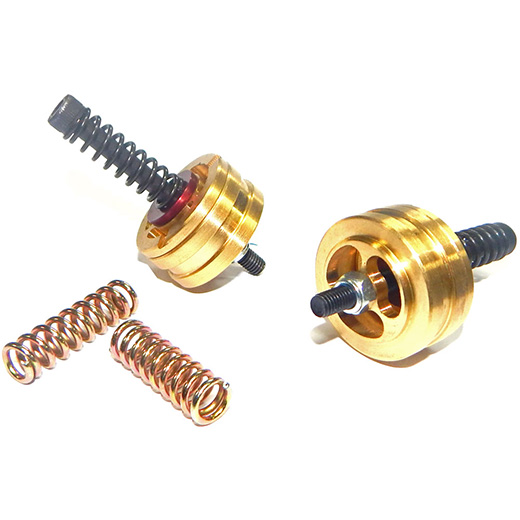

o emulador é isso aqui
diferença do que foi na minha só que é preto.
o princípio de funcionamento já postei aí pra trás, basicamente arromba-se os furos da flauta pra tirar o efeito dela e usa esta válvula no topo delas para fazer o papel dos furos da flauta, só que vc pode regular a pressão quevc quer que ela abra, aí ela tem 2 circuitos, um pra baixa velocidade e um pra alta velocidade de compressão, bem simples e efetivo.
