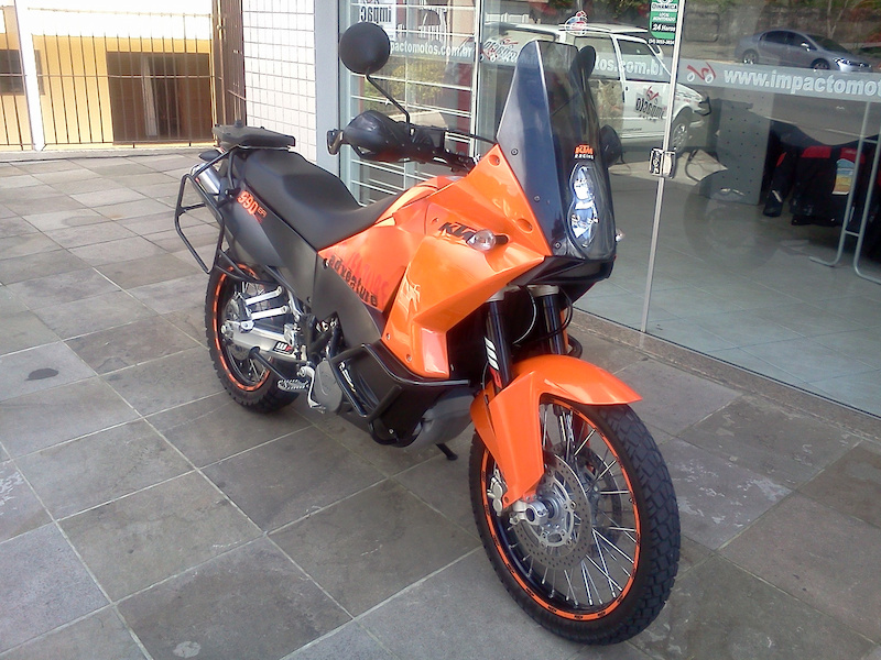

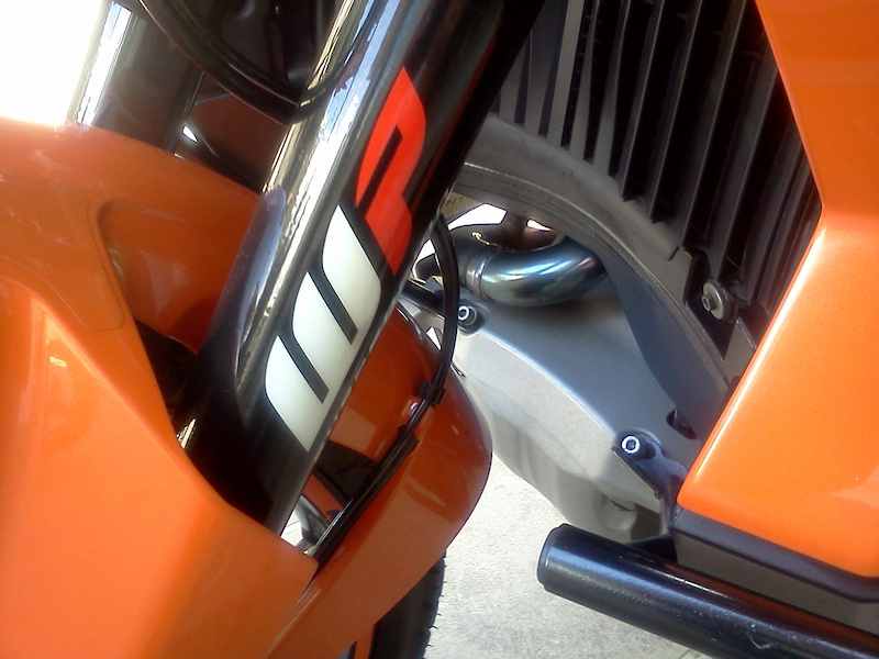

FLWsPeguei ontem 200 km's de chuva, acabei de dar um trato, segue as fotos com os stickers nas rodas ...
Comprei ela com 21.123 km, isso no dia 12 de Dezembro, hoje dia 06 de Fevereiro está com 26.642 km ...
Em 54 dias rodei exatamente 5519 km's, a lua de mel foi grande ...![]()
Agora acredito que vou rodar uns 1000/1500 mês que é meu ritmo, de resto a moto superou todas minhas expectativas, nota 10 ...

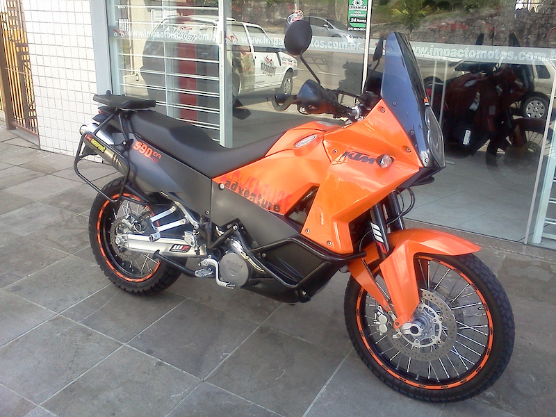

Então Galera,
Comprei a moto no dia 12 de dezembro de 2010, com 21.123 KM, Hj fechou 30.123 KM ...
Rodei até o momento exatamente 9 mil KM's, e a motoca é um espetáculo ....
Segue algumas fotos de celular 3.2 Mpx, pois estou com a máquina fotográfica lá no AP da minha namorada ...
Manutenção que fiz nela até hj, fiz coisas a mais por capricho e pra começar a minha manutenção ...
- Pastilhas Novas Dianteira e Traseira EBC
- Pneus e Câmeras Novas Pirelli
- Líquído Arrefecimento Motul Factory Line
- Oléo da Suspensão Motul 100% Sintético 15W
- Troca de Oléo e Filtro do Oléo de 5 em 5 Mil KM's, Filtro K&N 158 + Motul 300V Factroy Line 100% Sintético
- Lubrificação, Caixa de Direção, Balança, Rodas e Conferência No Reaperto dos Raios, mas não ouve necessidade, raios 100%.
- Filtro de Ar Novo
- Fluídos dos Freios Motul DOT 5.1
Se esqueci de algo, me desculpe, pode ter sido que fiz algo a mais e não me veio em mente ...

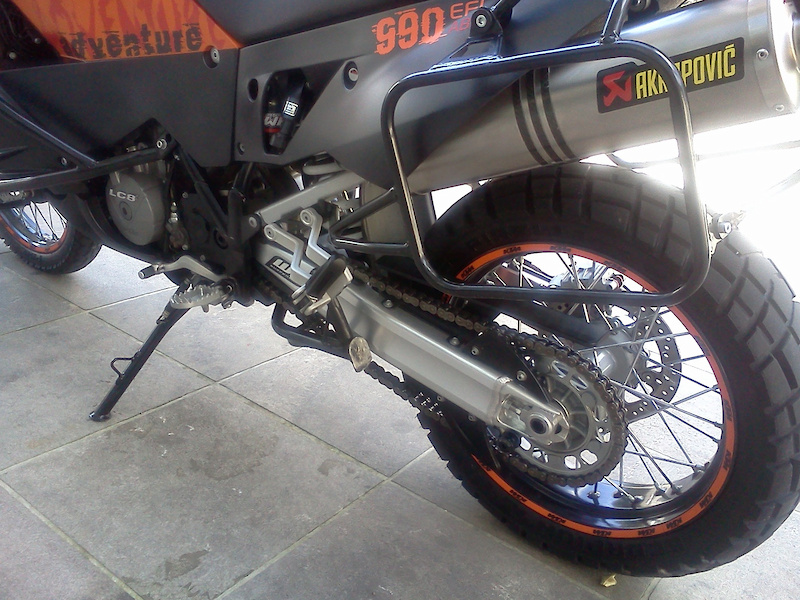

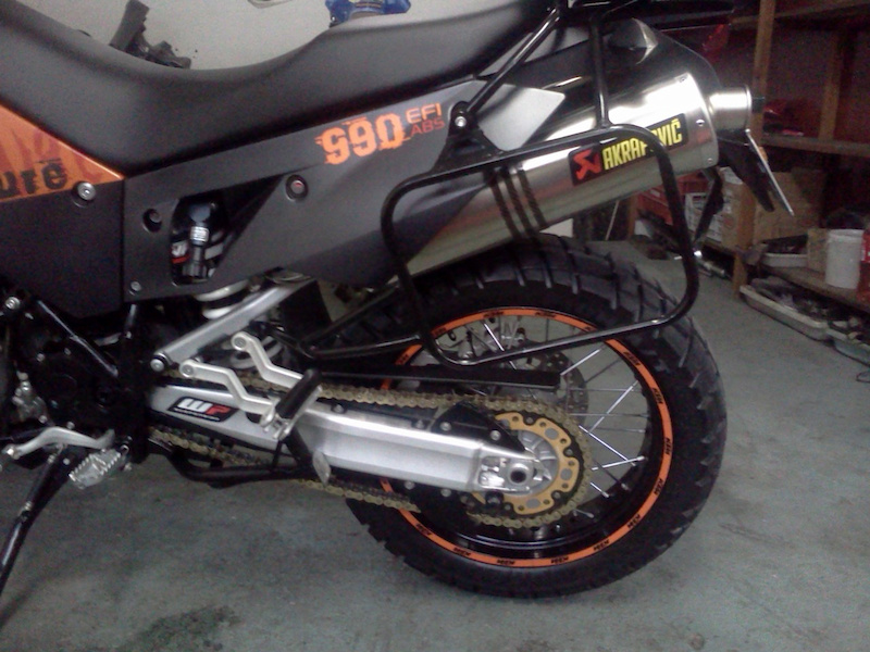

Troquei a relação da motoca por estética, a motoca tá com 32.500 KM ..
Minha relação original roda mais 35 mil tranquilo ...
Tirei a balança para não estragar a corrente original ...
Evitando abrir a mesma (cortar) ....
Assim tenho uma relação reserva ...
No embalo já lubrifiquei a balança, que havia lubrificado há 5 mil km's atrás ...
Coloquei uma Corrente Regina Gold, Pinhão 16 Dentes e Coroa 42 Dentes ...
A relação original, é coroa 42 dentes e pinhão 17 dentes ...
Colocando o pinhão 16 dentes perco um pouco de final, mas ganho mais torque ...
Adorei essa relação 42/16, sempre vou usar essa apartir de agora ...
O que já era bruto de torque ficou animal, levanta de 3 só no acelerador ...
Tirei uma foto com o celular, desculpe a qualidade ...
Testei ela numa reta na BR e com essa relação o final da 6 marcha ficou em 223 KM/H ...
Ficou ótima em todos os giros, força do início ao fim ...
Antes quando usava a relação original ...
Cheguei a colocar 238 KM/H descendo a BR 101 ...
Mas ela demorava atingir tal velocidade apartir dos 220 KM/H ...
Agora ficou bem rápido, mas o intuito da troca foi pela estética mesmo ...

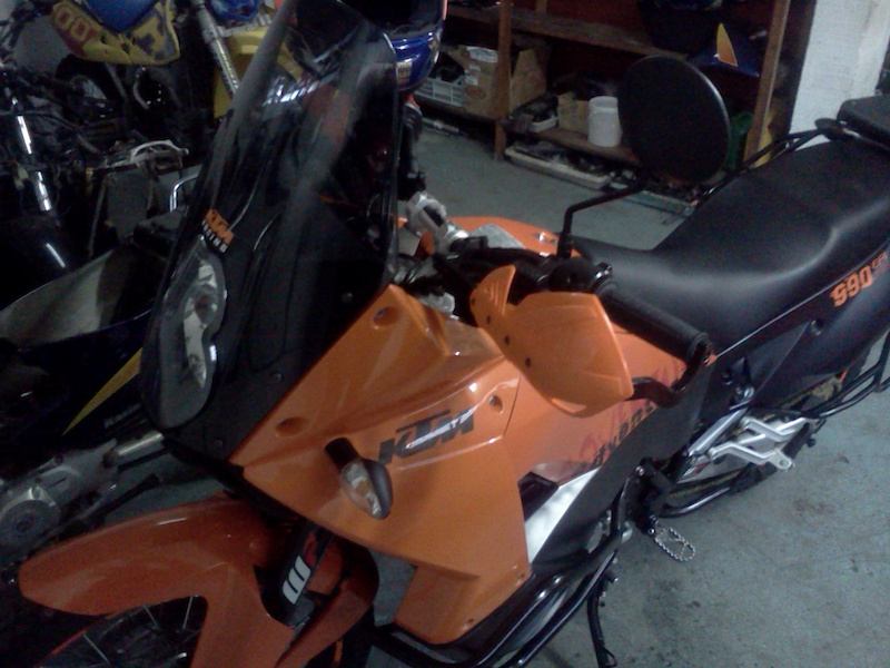

A esqueci tmb de falar, troquei a capa do protetor de mão PRETA pela LARANJA ...
Gastei R$ 40,00 na Capa Laranja e na relação importando ela gastei o total de R$ 530,00 ...

Quanto ao protetor de mão, vi que tais usando um da anker, aquele outro modelo (original?) não protegia mais do vento? (parece ser mais envolvente)

Isso, é da Anker, o original ele protege mais do vento sim ...
Porem ele não têm o mesmo design racing e a alma de alumíno ...
Ele é mais frágil e mais feio, tmb troquei por estética esse item ...
Mas pro frio tenho os aquecedores de mão!
