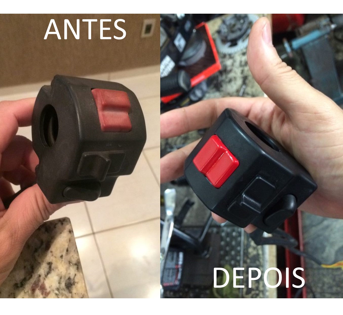

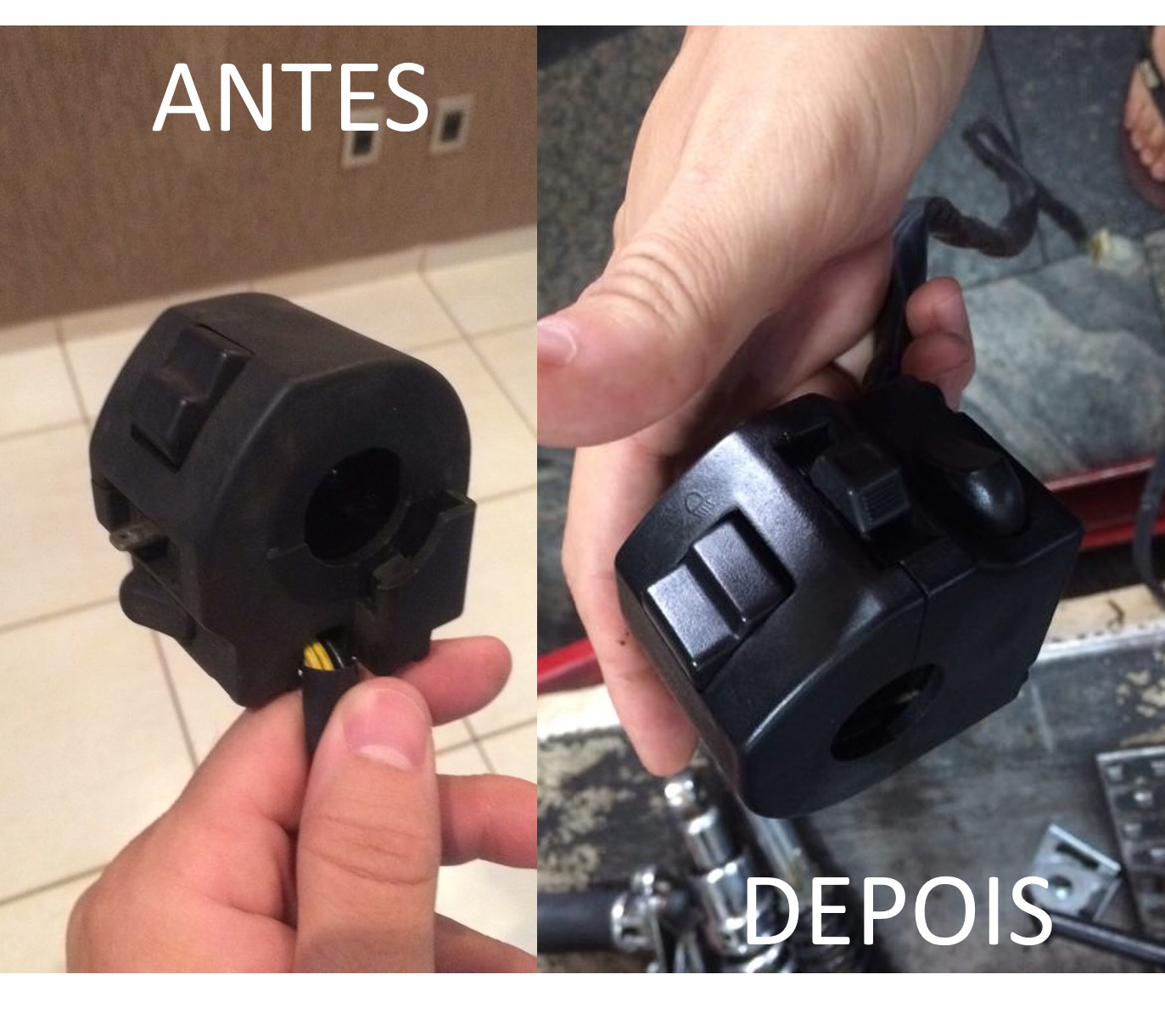

Hoje a mão foi suja com resto de graxa velha, tinta e sujeira de pó de estrada mesmo. Fui ver um par de punhos (luz e partida) novos no Mercado Livre pra Mirage e vi que não existe mais novo pra guidom de 1 polegada, e como chicote de Kasinski é mais temperamental que virginiana de TPM, resolvi recuperar os originais ao invés de adaptar os de outra moto. Pois bem, desmontei, tirei o resto de graxa dos cabos, e mandei pintura neles. As legendinhas dos instrumentos ja estavam apagadas, por isso eu mandei tinta sem dó. Assim que secar eu posto fotos da bricolagem.

Bom, tá aí o resultado... gostei.Carlos Gustavo escreveu:Hoje a mão foi suja com resto de graxa velha, tinta e sujeira de pó de estrada mesmo. Fui ver um par de punhos (luz e partida) novos no Mercado Livre pra Mirage e vi que não existe mais novo pra guidom de 1 polegada, e como chicote de Kasinski é mais temperamental que virginiana de TPM, resolvi recuperar os originais ao invés de adaptar os de outra moto. Pois bem, desmontei, tirei o resto de graxa dos cabos, e mandei pintura neles. As legendinhas dos instrumentos ja estavam apagadas, por isso eu mandei tinta sem dó. Assim que secar eu posto fotos da bricolagem.

O botão vermelho vc meteu tinta spray vermelha ??

Isso, desmontei, isolei bem o contato com fita crepe e mandei colorgin própria para plastico.

ficou bacana.
será que não descasca?

Eu tomei os cuidados, de limpar bem a peça, tirar resíduo de poeira, óleo, etc, etc.Baeta escreveu:ficou bacana.
