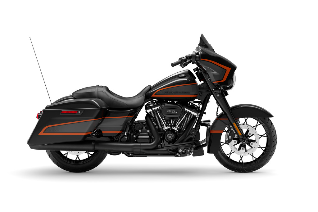

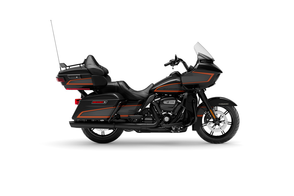

Harley-Davidson lança pintura personalizada Apex
https://www.webmotors.com.br/wm1/notici ... izada-apex
Kokimoto escreveu: 09 Ago 2022, 10:37 Harley-Davidson lança pintura personalizada Apex
Não achei nada de mais. A HD, para o meu gosto, tem/teve esquemas de pintura bem mais interessantes que esse.
Mas, se custar mais caro (imagino que custará), terá o seu público cativo :roll:
achei meio sem sal.

Russo escreveu: 09 Ago 2022, 10:48 Mas, se custar mais caro (imagino que custará), terá o seu público cativo :roll:
Meuuuuuuuuuuuuuuuu
Li no tópico dos Scooter que a Forza 350 vai custar 50 mil patacas.
A Ultra Limited por módicos 170 mil patacas??? Tá barato pacas!!!!
kkkkkkkkkkkkkk
fui.......................
e não é?
mania de olhar só o valor e desconsiderar a máquina.
ps: vi uma foto real dessa pintura nova ai, e é bem mais bacanuda que nesses 'render' que o russo postou rs
Peguei as fotos no site que o Koki postou....
