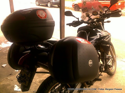

Finalmente a minha XT está pronta para a viagem, vejam como ficou:
Ficou showwwwwww ....
Agradeço crodão do Clube XT600 pelas magnifícas dicas e claro a galera aqui do M@D ...
que Deus abençoe nossa viagem, Acompanhem !!! http://www.expedicaoasaseamigos.blogspot.com

Joel
Mensagens: 6012
Localização: RS
Re: Alforges Laterais - Qual Escolher ? - Instalado - Fotos
Mensagem por Joel »
Posta mais fotos do suporte e encaixes...

GoGoBoy
Mensagens: 13091
Mensagem por GoGoBoy »
ficou showwwwwwww
eta vontade que dá de tacar o baú, os alforges e a mala tanque na minha negona e sumir por aí... rsrs

dbsmsx
Mensagens: 4110
Mensagem por dbsmsx »
Nussa, banco erê e um monte de baú... minha esposa ia ficar felicíssima.
Em breve faço o mesmo na Zoiuda!
Boa viagem ômi!

diegonunes
Mensagens: 7174
Localização: Recife-PE
Mensagem por diegonunes »
show de bola. Só falta eu dar uma voltinha agora, :lol: .

Joel escreveu:Posta mais fotos do suporte e encaixes...
Vou acompanhar a viagem pelo blog
Joel, no momento não dá pra postar por que a moto está em Parnaíba e estou em Piripiri, mas posso mostrar uma foto aqui da idêntica da forma que ficou do sr. crodão do clube XT600 ...
Ficou exatamente assim ... :bnn:

Chedid
Mensagens: 2504
Registrado em: 19 Mai 2009, 09:45
Localização: Caxias do Sul
Mensagem por Chedid »
baú Givi E45, Baús laterais adaptados Givi E33, afastador de alforge Roncar, Bagageiro Roncar, me pareceu tão semelhantes pelas fotos os tamanhos dos baús laterais para o superior... Qtos gastou na brincadeira toda aí bergson?
Viajar é bom, de moto não tem explicação!
Ex: Tchau 50cc, Twister 250cc, YBR 125cc, Fazer 250cc, Teneré 250, GSX650F.
Agora só com a Biz 125cc da muié...

Chedid escreveu:baú Givi E45, Baús laterais adaptados Givi E33, afastador de alforge Roncar, Bagageiro Roncar, me pareceu tão semelhantes pelas fotos os tamanhos dos baús laterais para o superior... Qtos gastou na brincadeira toda aí bergson?
Os custos foram os seguintes:
Dois baús: R$ 300,00 Givi E33
Afastador Alforge Roncar: R$150,00
Bagageiro Roncar + Baú GIv E450: R$ 350,00
