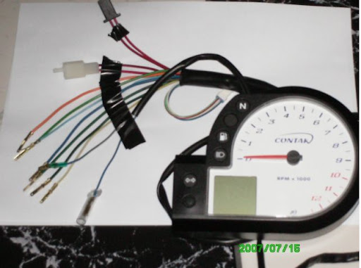

está faltando você saber Velocidade Painel Vs Velocidade Real
eu afirmei 174 no painel , que é o que o chumbinho aqui conseguiu descendo em sentido curitiba uma tal rodovia perto da Graciosa.
bela descida alias , claro que ajuda também , não espere milagres.
tem a margem gigantesca de erro devido o sensor não ter sido feito para Motard , e a margem natural de erro
como gostaria de ter um gps nessas horas.

Se é o painel original, como vc viu cento e setenta e QUATRO kilometros por hora ??georgesjr escreveu:sim sim motos , 174Km/h devem ser uns 154 a 158 reais ? .
George, pora causa da mudança do tamanho do aro, sua moto está marcando por volta de 19% a mais.
Se marcou 174 km/h, é pq estava a +/- 140 km/h, isso de painel, se for contar o real cai para uns 135.
Abraços

George, a falcon do meu irmão que foi minha por um mês chegava peidando a 145 de painel.
A conta que eu fiz é simples, vc trocou um aro 21" por um aro 17".
A roda menor gira mais rápido, pq o perímetro é menor (PI x D, lembra ??), que no caso da troca que vc fez fica em marcando 19% a mais para o aro 17".
Isso vale para seu odômetro tb, que está marcando 19% a mais na distância percorrida.

ummm saquei.
minha no original consegui 155 uma vez , na BR , que tem 3 pistas voltando de santa catarina , em uma parte que é quase uma baixada dela , vento estava nas costas , pista livre , resolvi testar.
agora com esse aro , essa conta sua faz sentido.
mas quero ver como vou regular o digital para ficar com velocidade quase que 100% real.

Não arrume não... Vc vai descobrir que nunca passou de 130 km/h

Faz um teste ai... Passe nas lombadas eletronicas que paga moto a 40km/h no painel e veja quanto da de erro!!!
