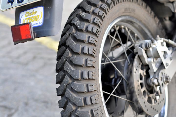

Russo, acabo de instalar o E07 na Tenereba 250 e fiquei contente com o relatório do Marcus! Depois vou passando as impressões também.

Kokimoto, só não fui de Mitas na dianteira, preferi o bom e velho conhecido MT60. Nunca usei um Mitas na dianteira, não por "birra", mas por oportunidade mesmo. O E08 eu ganhei no sorteio do Clube XT (só o traseiro) e esse E07 eu encontrei em promoção, mas como o dianteiro não estava com desconto, preferi ir no mais barato: Pirelli MT60. Mas não teria nenhum problema em utilizar o Mitas na dianteira, desde que encontrasse com preço bom (coisa rara).

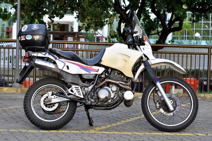

Falando em Harley, olha aí a XT-custom com o Mitas E07:
