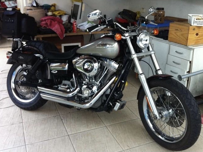

a minha dyna (fxdc 2009) coloquei isso. fica bem bom.
ClaudemilsonDebortoli
- Mensagens: 304
Melhorou o que? Se puder falar um pouco.
então... senta que lá vem história
na loja mesmo, antes de pegar ela, já reparei que o pneu traseiro não era 'centrado' no paralama. 99% delas são assim, vá lá conferir a tua
horrivel de andar até em casa, mas era pq os pneus estavam murchos. loja de bosta (o famoso 'pimenta')
enchi o pneu, ficou OK, mas em curvas com asfalto ruim ou ondulação dava pra sentir a danada rabeando, como eu tb tinha a 883 era fácil sentir a diferença no manejo entre elas nas mesmas curvas.
beleza então, encomendei o true-track (na época o dolar era barato), chegou sem nem pagar imposto depois de umas semanas, o FUNÇA da receita devia ser HOG ou nem entendeu que merda era aquilo. Fui lá instalar na moto (o da frente é fácil, o de trás é meio chato). Depois de instalar você pode acertar os alinhamentos mexendo na rosca que dá o comprimento dos eixinhos (links) para deixar ela 100% alinhada tanto na horizontal (centrado no paralama) quanto na vertical usando dois negocios desses aqui grudados no disco de freio (quando alinhado eles tem que dar exatamente a mesma leitura) vv
Tudo pronto e parafusos apertados, etc, fui andar com a moto pelos mesmos lugares... parecia outra moto, totalmente no 'trilho' e nenhuma diferença no comportamento comparada com a 883. aprovadíssimo o bagulho. Fiquei uns bons anos com essa moto mas acabei vendendo pra comprar um carro qdo minha filhota foi pra 'creche'. Nada a reclamar dela exceto a merda do freio, que o de trás trava muito fácil e o da frente é muito fraco.
Um dia ainda pretendo colocar o true track na street glide. Na ultra coloquei um mais baratex da 'alloy art' que vende na amazon, deu uma melhorada mas as tourings novas não são tão rebolentas quanto a dyna, a rebolada delas é diferente.
A street glide ainda tá com os coxins zerados e não incomoda nada, mas o dia que conseguir ficar na américa tempo suficiente pra receber o true track vou comprar um pra botar nela pq pretendo ficar com essa moto até não conseguir andar mais nela.

tinha true-treco, regulador da cycle electrics, painel com conta giros, guidão de vrod, radiador de oleo, stage 1, remap, manoplas, amortecedor de road king, mais um monte de firulas

Muito bom o relato da melhoria.
Teve algum impacto nos coxins??
Vou avaliar a possibilidade de colocar.

zero de problemas com coxim. inclusive com esse negócio ela fica imune a problemas de coxim, não afeta a ciclística apenas vai sentir mais vibração.
dizem por ai nas internerd que o TT aumenta a vibração. imagino que sim, mas nunca me incomodou, não sou um desses viadinhos criados pela avó que se incomodam com essas bobagens.

Bah fui olhar a roda traseira é bem deslocada mesmo. Kkkkkb0fh escreveu: 01 Mai 2024, 17:27 zero de problemas com coxim. inclusive com esse negócio ela fica imune a problemas de coxim, não afeta a ciclística apenas vai sentir mais vibração.

Vakeu B0fh pelas informações.
