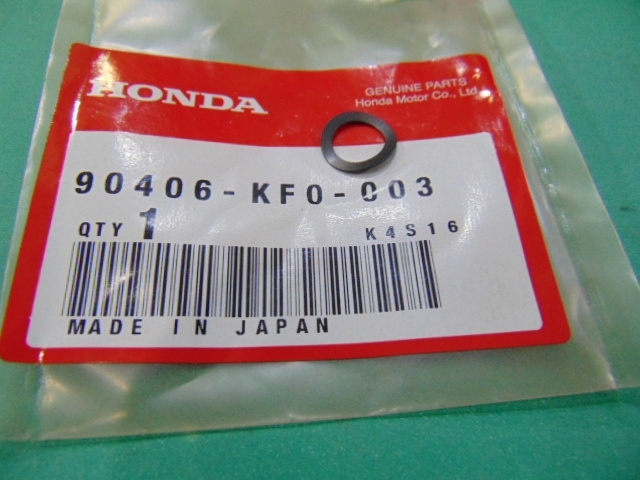

Ander escreveu: 13 Mar 2019, 13:38 Dia de por em prática o curso avançado ultrafast de verificação de folga de válvulas by YouTube em moto de baixa cilindrada, e lubrificação de cabos embreagem/acelerador.
A cobaia, Bros 160 16,6kkm.
A princípio, tava normal as folgas, mas soltei parafuso e passei o calibre igual. Parece que melhorou, só vou saber depois qndo andar pra valer e ver se o consumo manteve.
Mas vendo alguns vídeos raiz, teve um que os balancins tinham folga lateral, e foi colocado alguma arruela no eixo lateral do balancim, diminuindo muito o ruído do motor, gambiarra mas resolveu.
Essa parte não manjo nada, mas pode ter alguma folga na lateral do balancim? Se não, trocando por peça nova resolveria?
Tentei por em anexo os dois vídeos da folga.
É relativamente normal dar folga lateral nos balancins. Deve ser ajustada com uma arruela ondulada:
